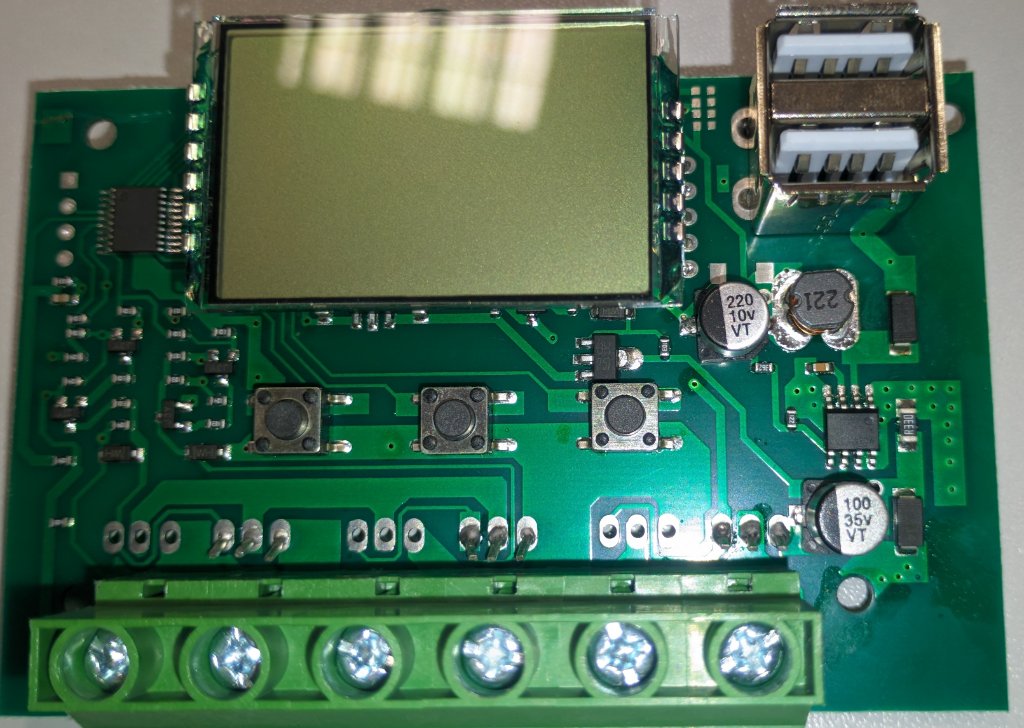

Nabyłem kolejny kontroler solarny.
Układ płytki jest inny niż w pierwszym poście.
W jaki sposób zlokalizować ścieżki do przecięcia czy miejsca lutowania przewodu?

mundek pisze: ↑pt lis 28, 2025 3:40 pm Nabyłem kolejny kontroler solarny.
Wiadomości nie są dobre. Ten kontroler prawdopodobnie w ogóle nie odcina akumulatora, ani USB, ani o zgrozo, odbiornika 12V.
Sprawdź, ale ja już widziałem podobne klony, i ew. zwróć sprzęt :)
Chińczyk podrabia chińczyka, na płytce jest tylko przetwornica 5V, a w ogóle nie ma układu odpowiadającego ze odcinanie napięcia.
Jakie napięcie odcięcia nie ustawisz, nie spowoduje odłączenia.

Zmierzyłem urządzenie i przewidywania były słuszne: jakie napięcie podłączyłem pod złącza [3][4] taki odczyt miałem na [5][6] (USB oczywiście też działało).
Troszkę to deprymujące, bo ten zakup był niby od sprzedawcy od którego był wcześniej zakupiony dobry kontroler.
Teraz zaczyna się loteria, ale spróbuję poszukać.
