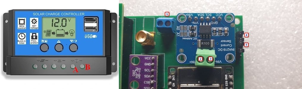

Według schematu zasilanie płytki BM-NODE opisane jest jako USB.
Czy jest też możliwe, aby zasilić podłączając wyjścia A i B z kontrolera do zacisku kablowego [1] (zworki [4],[5] usunięte)?
W moim przypadku płytka w wersji 2.1

Absolutnie nie wolno tak podłączyć, ponieważ na wyjściu kontrolera jest napięcie 12V, a na złączu kablowym [1], nie może się pojawić napięcie wyższe, niż 5.3V. Podłączenie wyższego napięcia uszkodzi WSZYSTKIE moduły na płycie stykowej.
Posty: 135
Re: NOD modularny BM-NODE DIY v.1 - zasilanie noda
Uzupełniając poprzednią odpowiedź, jeśli chcemy zasilać noda przez zacisk kablowy z wyjścia kontrolera solarnego A-B, pomiędzy wyjściem z kontrolera A-B, a NOD-em należy wstawić przetwornicę step-down, aby obniżyć napięcie do 5V. Przetwornicę do NOD-a należy podłączyć na jeden z poniższych sposobów, w zależności, która opcja pomiaru napięcia/prądu nas interesuje.
1. Jeśli chcemy mierzyć napięcie (~5V) i prąd na zacisku kablowym,
- należy pozostawić zworki [4][5],
- nie podłączać zacisków INA219 [2][3]
- podłączyć zasilanie 5V/GND do zacisku kablowego,
- nie podłączać USB.

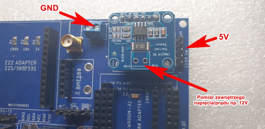

2. Jeśli chcemy mierzyć napięcie (~12V) i prąd przed kontrolerem solarnym (na akumulatorze 12V),
- należy bezwzględnie wyjąć zworki [4][5],
- podłączyć zaciski pomiarowe INA219, zgodnie ze schematem,
- podłączyć GND do zacisku kablowego [1], zacisk VCC 5V pozostawić wolny
- zasilanie VCC 5V podłączyć do środkowego pinu listwy JP1 CURR SW (tam gdzie były zworki),
Na poniższym obrazku pokazany są miejsca gdzie należy podłączyć odpowiednie linie dla opcji 2, powyżej
Alternatywny sposób zasilania NOD-a i pomiaru napięcia i prądu
