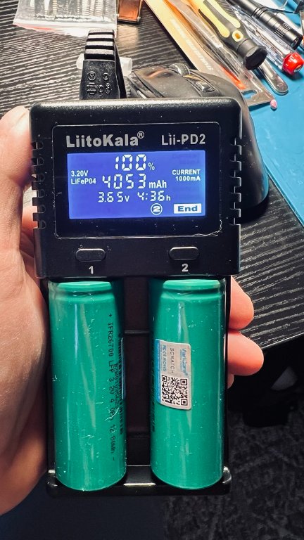

W końcu dotarły moje baterie LiFePO4 4000 mAh.
Deklarowana pojemność się zgadza. Jeśli zamontować je w stacji GEO, to w praktyce będzie ona „wieczna”.
