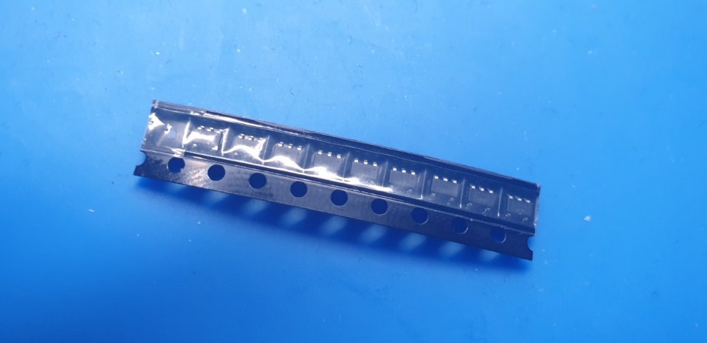

1. Na początek należy zamówić np na AliExpress, część która ulega spaleniu, czyli regulator napięcia JW5250A w obudowie SOT23-5, w cenie około 5zł za 10szt.

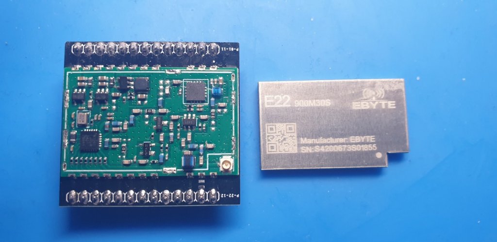

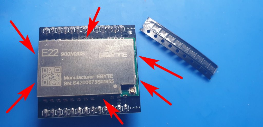

2. Ściągamy ekran z modułu odlutowując 6 punktów lutowniczych, łączących ekran z masą PCB

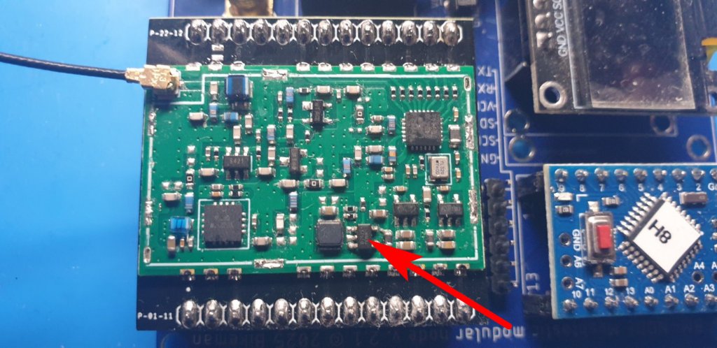

3. Wylutowujemy regulator, zaznaczony na obrazku
