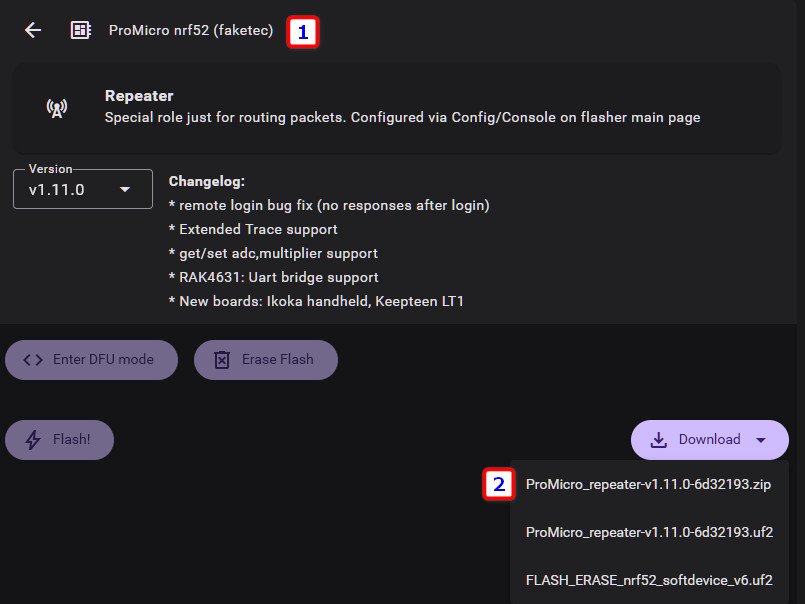

1. Ściągnij wersję OTA repeater dla Twojego noda
- dla nodów BM >>> viewtopic.php?t=275
- dla pozostałych platform ze strony >>> https://flasher.meshcore.co.uk/
Ściągnij plik zip
Ściągnij plik zip

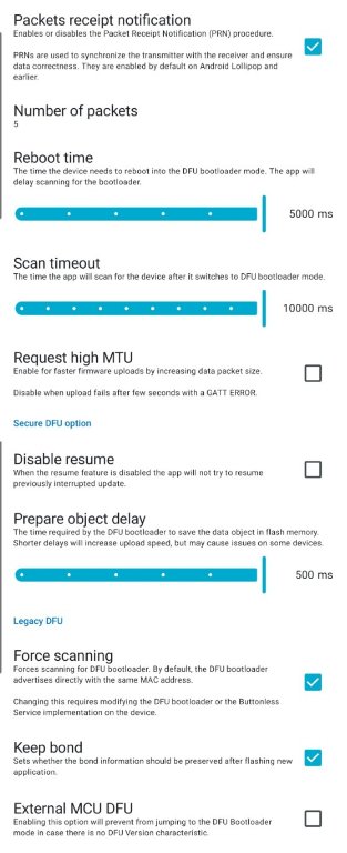

3. Ustaw DFU zgodnie z poniższym obrazkiem
Ustawienia DFU
Ustawienia DFU
