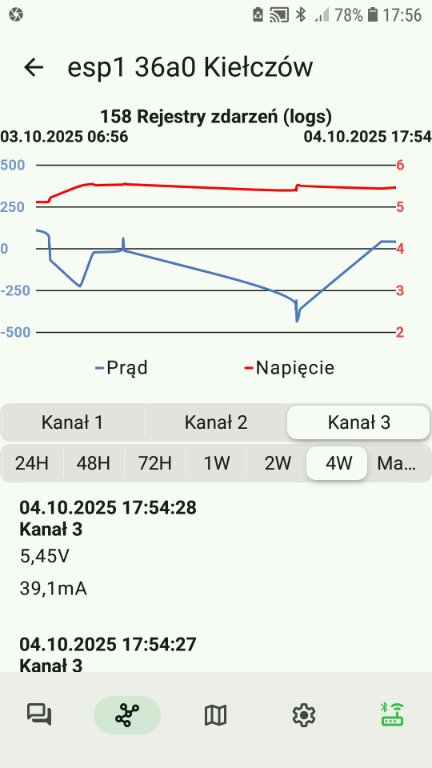

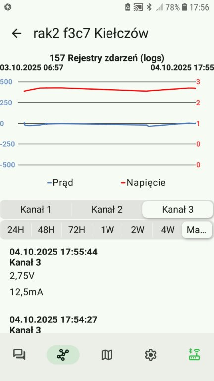

Re: Zasilanie solarne noda, bilans energetyczny, kalkulator wielkości panelu solarnego
: sob paź 04, 2025 7:17 pm
autor: spairo
- no i po miesiącu pracy stacja z nodem esp32 zaczeła mieć czkawkę.
- praca, restart, wyłaczenie, brak odpowiedzi, znowu kilka godzin pracy, brak połączenia.
- stacja na stól i testy.
- okazało się, że jak tylko akumulatory rozładowały się do napięcia około 3.6 - 3.8 V stacja zamierała.
- nod z esp32 podczas nadawania pobierał około 700 mA, przetwornica w tym czasie potrzebowała około 1200mA.
- zabezpieczenie akumulatorów było nastawione na około 800 -900 mA, przy obciążeniu 1200 ma , akumulatory się wyłączały.
- przerobiono zabezpieczenie akumulatorów na prąd obciążenia około 1500 mA.
- naładowano akumulatory i wystawiono na dach, praca poprawna od około dwóch tygodni.
- poniżej zrzuty z pracy noda z RAK4631 oraz noda esp32 parametrem jest zasilanie nodów.
- w esp32 to co się rozładuje podczas nocy jest uzupełniane podczas dnia, ciekawe jak to będzie podczas zimy
esp32 diyv1.jpg (36.89 KiB) Przejrzano 185460 razy
rak 4631.jpg (34.5 KiB) Przejrzano 185460 razy
: sob paź 04, 2025 10:17 pm
autor: bikeman
spairo pisze: ↑sob paź 04, 2025 7:17 pm - no i po miesiącu pracy stacja z nodem esp32 zaczeła mieć czkawkę.
: ndz paź 05, 2025 8:22 pm
autor: spairo
- to jest jeden wielki test.
- oprócz esp32 działa także RAK 4631 oraz Xiao esp32 S3.
- esp32 i Xiao pobieraja prawie tyle samo prądu.
- za to RAK 4631 pobiera prawie 6 - 8 razy mniej.
- wszystkie moduły są zasilane prze ogniwa tytanowe LTO zestaw 2 x 2.4V, 3900 mAh (ogniwo ma od 1.8 do 2.9 V w zależności od naładowania).
- wszystkie nadają z ta samą mocą 17dB.
- już widzę że Xiao zostanie jako osobisty odbiornik/nadajnik, przy pracy dorywczej wytrzymuje prawie tydzień czasu.
