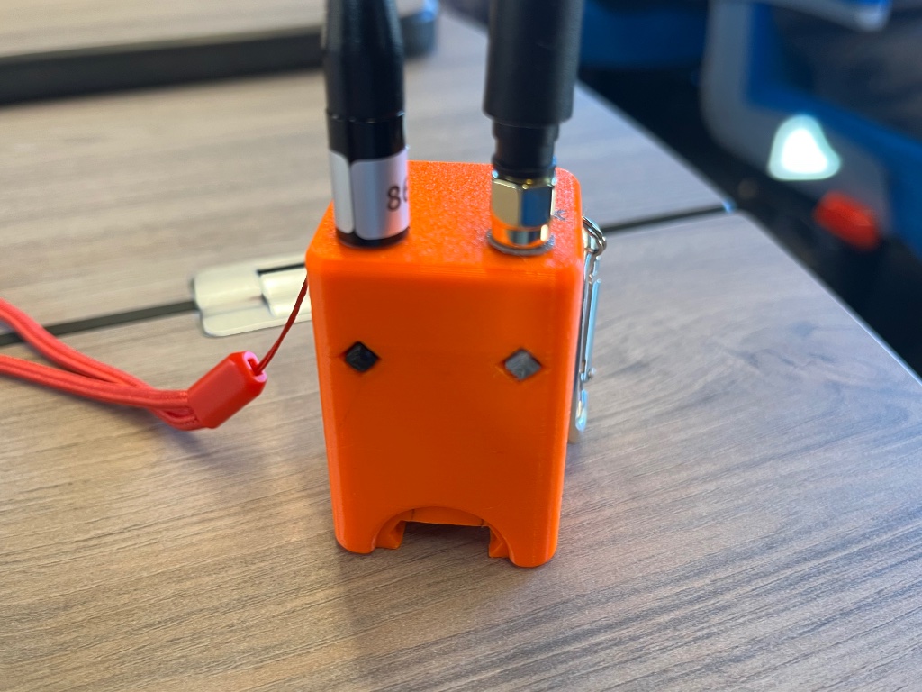

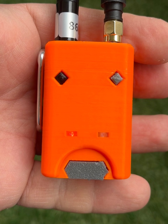

Witam wszystkich,
Mam taką obudowę do BM Node MICRO v1.2
Obudowa składa się z paru elementów i nie wymaga żadnych narzędzi do zmonitowania. Płytka siedzi w środku i jest otoczona kurzoodporną obudową. Do tego mieści się bateria 1000mAh, która starcza na parę dni. Jest opis anten, tak żeby po zmontowaniu się nie pomylić. Do tego włącznik/wyłącznjk z opisem pozycji. Całość można przypiąć np do plecaka, breloczka tak, węzeł się nie zgubił. Działające przyciski w różnych kolorach, tak aby można było łatwo rozróżnić funkcje USR i Reset.

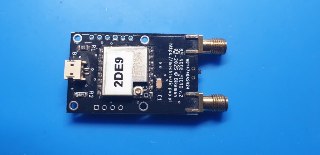

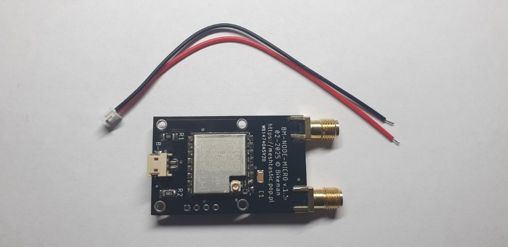

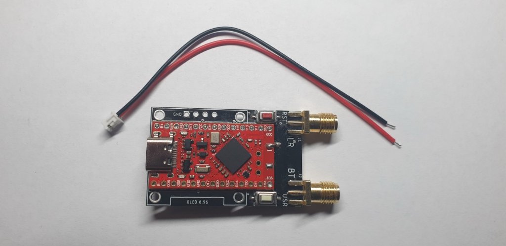

Używam te obudowy. Są dopracowane. Posiadają wyprowadzone na zewnątrz switche RESET i USR. Niewątpliwą zaletą jest dużo miejsca w środku, co pozwala na umieszczenie baterii o znacznej pojemności, na ponad tydzień działania.
Należy tylko wspomnieć, że obudowy są zgodne tylko z płytkami w wersji:
- v.1.1 oraz v.1.2 - dodane przyciski RESET oraz USR
- v.2 - dodane przyciski RESET, USR, obsługa wyświetlaczy z zamienionymi pinami zasilania (GND-VCC lub VCC-GND) oraz wyjście na GPS i włącznik zasilania
Wersja płytki v.1 pasuje tylko do obudowy Franka z innego wątku w tym dziale viewtopic.php?t=60.
Wersja płytki v.1.1 (góra)
Wersja płytki v.1.1 (radio)
Wersja płytki v.2 (góra)
Wersja płytki v.2 (radio)

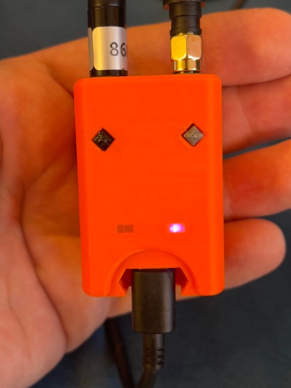

Chciałem się pochwalić, że udało mi się opracować ulepszoną wersję obsługującą pokazanie diód.
Czyli teraz wiadomo, że węzeł działa:
Obudowa_BM_Node_ - 1 (1).jpeg (93.1 KiB) Przejrzano 11715 razy
Lub że się ładuje.
Obudowa_BM_Node_ - 2 (1).jpeg (72.74 KiB) Przejrzano 11715 razy
To jest to czego mi brakowało do tej pory.
