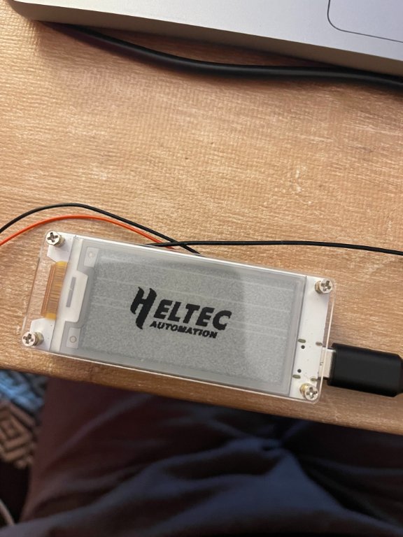

Hej.
Po flashowaniu (bez błędów) Meshtastic'a przez WebFlasher ekran utknął mi na logo Heltec.
Urządzenie działa, można się z nim połączyć.
Podczas flashowania wybieram opcję Full Erase/Install
i Install InkHUD.
Co zrobiłem źle, że mój ekran przestał działać?

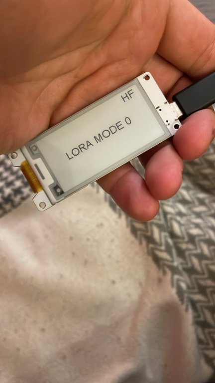

Mam identyczną wersję, po flashowaniu nie mogę nawet połączyć się z helteckiem przez bluetooth w telefonie. Na wyświetlaczu jest taki komunikat i nic nie można zrobić.

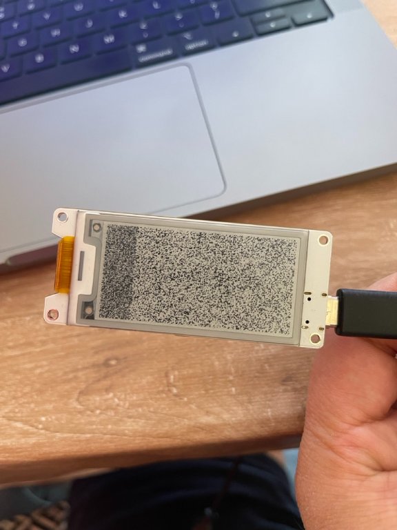

Mam dokladnie identyczny problem.
Generalnie soft dziala tylko pierwsze polaczenie trzeba wykonac po USB i zmienic kod PIN BT lub wlaczyc Wifi.
Nie mniej ekran jest jaki jest. Tak jakby byla niewlasciwa wersja biblioteki obslugujacej wyswietlacz?
Z tego co mi sie udalo ustalic, moj ekran w teorii to: HINK-E0213A162-A1 DEN 2512 (numer z tasmy)
Czyli wedlug rozpiski na githubie LCMEN2R13EFC1.
Kompilowalem rozne wersje przykladow z Arduino, i jedyne co uzyskalem to po wrzuceniu przykladu, z wyborem niewlasciwego ekranu od wersji V1 (zamiast 1.1) uzyskalem na ekranie efekt sniegu ;) Czyli czarne pixele rozsiane po ekranie, cos jak braku sygnalu analogowego na TV kiedys.
Obraz oczywiscie jest statyczny.
IMG_2505 Duży.jpeg (66.34 KiB) Przejrzano 24971 razy
Nie mam pomyslu jaki chinczyk tutaj dal sterownik ekranu, w praktyce wybierajac poprawny szkic i wersje zamontowanego ekranu, nie dziala.
Dodam ze pierwsza wersja plytki od tego samego dostawcy v1.1 dziala i wyglada ekran ciutek inaczej ale ma ten sam numer na tasmie, druga dostalem z naklejka v1.1.1 i jest kicha.
PS: Podlaczajac ekran ktory nie dziala, do dzialajacej drugiej plytki nic sie nie zmienia, wiec ewidetnie problem jest z ekranem, pomimo tych samych oznaczen.

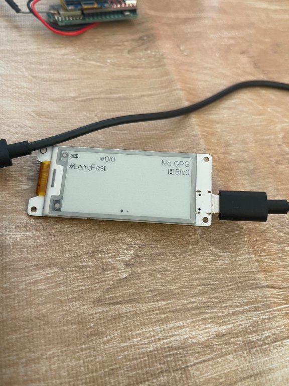

Problem zostal rozwiazany. Skontaktowal sie ze mna support helteca lub ktos ze staffu sprzedawcy z aliexpress.
Dali instrukcje i dwa softy orginalne.
Po wgraniu heltec-wireless-paper.factory.bin ekran ozyl i pojawil sie interface meshtastica ktory byl juz wgrany wczesniej ;)
Wiec nie za bardzo wiem ktora partycje to flashuje ale zrobilem zgodnie z instrukcja w PDfie, bo juz tonacy brzytwy sie chwyta.
Co ciekawe flashowanie tego z poziomu terminala esptool nie dawalo efektow.

Re: Heltec Wireless Paper V1.1.1 - ekran nie działa po flashowaniu
: sob cze 28, 2025 10:53 am
autor: Czarny79
Dobra robota kolego, po wgraniu pliku tym programem u mnie też zaczął działać. :D
