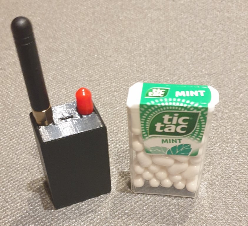

Obudowy na zdjęciu robi Franek franeklada123@outlook.com
Obudowa BM-NODE-MOCRO v.1
2. nod BM-NODE-MICRO.jpg (119.83 KiB) Przejrzano 16124 razy

- w ramach przymiarki do obudowy dla BM-NODE DIY zrobiłem małą obudowę dla Xiao esp32-s3 ale z zaczepem do paska.
Re: Projekty obudów dla BM-NODE DIY
: ndz cze 29, 2025 5:51 pm
autor: bikeman
spairo pisze: ↑ndz cze 29, 2025 5:45 pm - w ramach przymiarki do obudowy dla BM-NODE DIY zrobiłem małą obudowę dla Xiao esp32-s3 ale z zaczepem do paska.zestaw.jpg
Bardzo zgrabne, jak podejmiesz się produkcji dla innych umieść tutaj namiary na siebie.

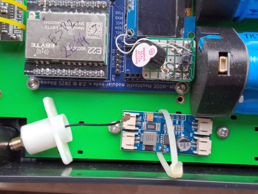

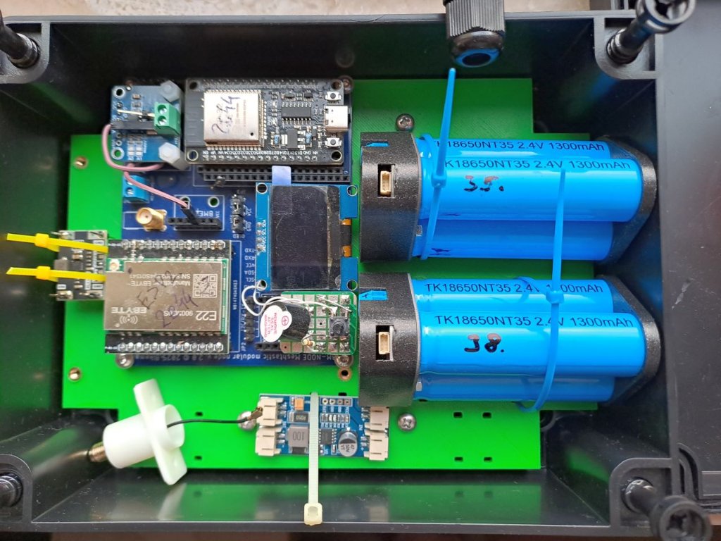

- powoli postaje obudowa do esp32, na razie brakuje cześci elektronicznych.
- mam juz moduł zasilający LTO 4100 mAh, 2.4V , 2 sztuki z BMS-em
- przetwornice XL63000, Uwej 1.5 - 5.6V, Uwyj 2.5V - 5.6V, 1A
- brakuje MPPT, w tej roli przetwornica CN3795.
- chciałem wydrukować obudowę filamentem ASA (odporny na UV) ale miałem z nim trochę problemów.
- z ASA będzie wspornik do solara oraz wspornik do złącza SMA.
- z rynku zakupiłem obudowę UV o wymiarach 190x140x70mm, czarną
