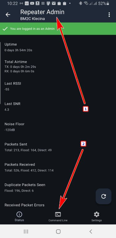

Zatem, jeśli jesteś operatorem repeatera, zaloguj się w trybie admin [1]
Zalogowanie do RPT
Zalogowanie do RPT

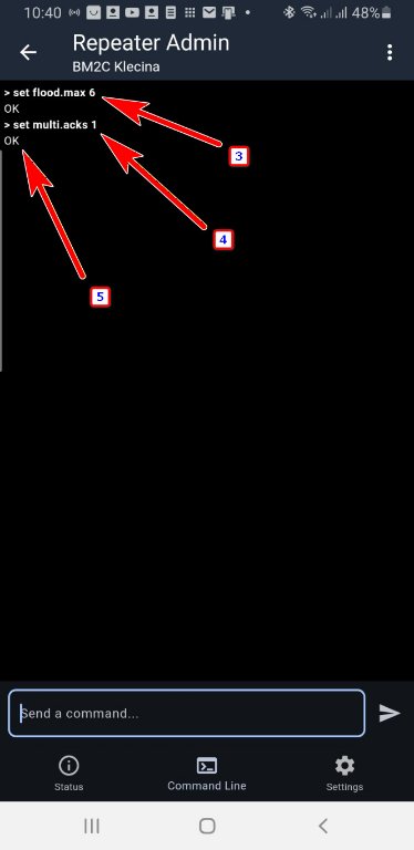

i wprowadź w linii komend [2] dwie komendy [3] i [4]:
set flood.max 6
następnie
set multi.acks 1
oraz
set path.hash.mode 2
Każda komenda musi zakończyć się odpowiedzią OK [5]
Wprowadzenie komend
Wprowadzenie komend
Pierwsza komenda ustawia limit 6 hopów. Wraz ze wzrostem gęstości RPT, może pojawić się potrzeba zwiększenia tego limitu. Jednak zdecydowanie lepszym rozwiązaniem, jest wynoszenie RPT z balkonów na dachy lub inne wysokie miejscówki.
Druga komenda ustawia podwójne potwierdzenie (na kanałach publicznych)
Trzecia ustawia 3-bajtowy identyfikator RPT

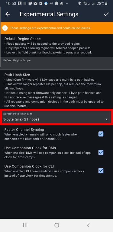

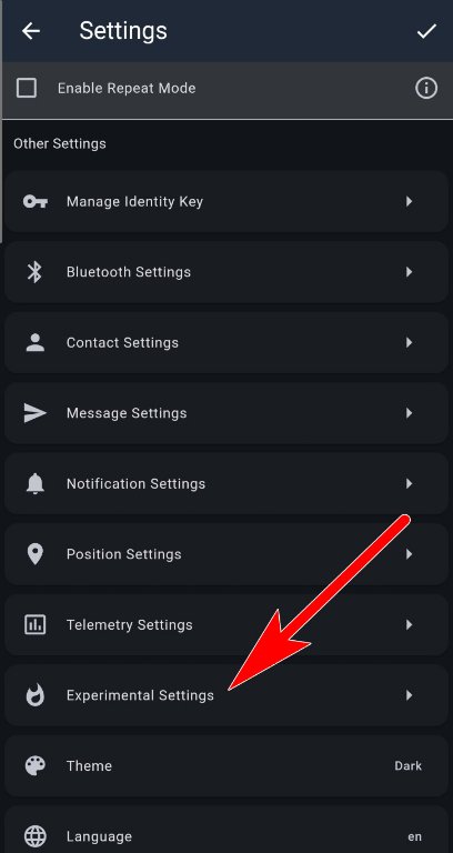

Ustawienie prefixu 3-bajtowego w companionie:
1. Naciskamy kółko zębate
2. Wybieramy Opcje Eksperymentalne
3. Z listy wybieramy prefix 3-byte
4. Zatwierdzamy "fajką" w prawym górnym rogu
