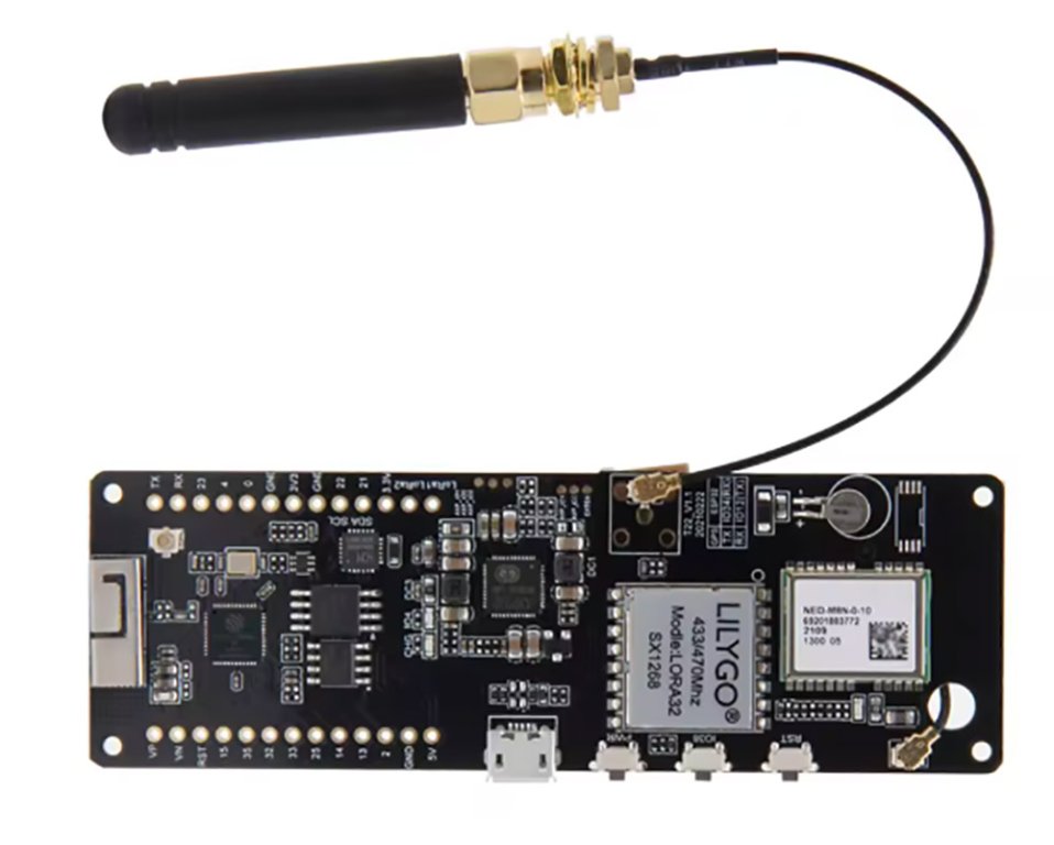

Dzień dobry!
Nie znalazłem podobnego tematu, dlatego postanowiłem założyć nowy. Jeśli taki temat już istnieje na forum, proszę dać mi znać — wtedy usunę ten wpis.
Moja wiedza jest na razie minimalna, dlatego obecnie szukam informacji. Będę wdzięczny za każdą pomoc i wskazówki.
Mam pomysł, aby zbudować domową stację GEO. Zamówiłem na AliExpress taką płytę jako bazę stacji. Chciałbym zbierać informacje o wilgotności, temperaturze, ciśnieniu oraz zanieczyszczeniu powietrza w pobliżu mieszkania.
Z tego co rozumiem, konieczne będzie dodatkowe zamówienie czujników i podłączenie ich do płyty. Proszę o polecenie odpowiednich czujników. Być może zaproponują Państwo również inne rozwiązania w tym kierunku.
Dziękuję.

~bry
Jest to nod oparty o ESP32 więc trzeba kupić czujniki opisane tutaj >>> viewtopic.php?t=35
Do zbierania danych telemetrycznych, lepszym od Mescore wydaje się Meshtastic, ponieważ posiada dedykowane narzędzia. Meshcore to projekt ukierunkowany na komunikację, a nie przesyłanie telemetrii. Schemat podłączenia czujników jest podobny w większości płytek, można posiłkować się np projektem hydra. Jednak warto miec na uwadze, że masowe przesyłanie telemetrii za pomoca publicznej sieci Meshtastic/Meshcore wywoła z pewnością radykalne/nieprzyjemne reakcje innych użytkowników (zatykanie pasma), dlatego najlepszym rozwiązaniem do zbudowania stacji pogodowej,jest stworzenie dedykowanego systemu opartego na lora, ktorych jest sporo opisanych w internecie.

Dzień dobry! Dziękuję za informację.
Chciałbym doprecyzować od siebie, że stację GEO zamierzam zrobić w izolacji od ogólnodostępnej sieci. Rozumiem, że żeby nie „zapychać eteru” telemetrią, należałoby skonfigurować łączność stacji GEO z domowym meshtastikiem przez protokół LoRa. Ewentualnie rozważam możliwość podłączenia stacji GEO bezpośrednio do routera Wi-Fi, a następnie przesyłanie danych na jakiś hosting albo do bota Telegram. Wysyłanie telemetrii wystarczy mi 4 razy na dobę (w ciągu 24 godzin). Nawet jeśli nie uda mi się skonfigurować lokalnej transmisji, czy taka ilość może realnie pogorszyć działanie sieci? Tym bardziej, że moja lokalizacja będzie na Brochowie… a tam na mapie nie ma ani jednego meshtastika. Na razie będę tam prawdopodobnie jedyny.
Jeśli chodzi o projekt Hydra… przejrzałem sporo tematów na tym forum i nie widziałem wzmianki, więc muszę jeszcze poszukać. Dziękuję.
Meshcore: rozważam też zrobienie punktu-retransmitera. Kupiłem już płytkę na ESP32, ale z minimalnym zestawem funkcji, żeby nie zużywać energii. Właśnie tam chcę zainstalować panel słoneczny do doładowywania oraz akumulator. Akumulator planuję kupić taki, jaki polecali Państwo na tym forum. Jednak na razie nie zadaję pytań w tym kierunku — próbuję sam znaleźć informacje w internecie. Najpierw muszę zbudować stację GEO.
